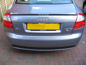

    Вот фото B6 s-line дизельная. Вообще относительно пиндосов...сам долго изучал по поводу колхоза заднего бампера. ситуация такая...что верх там который под с-лайн похож на европейский, с раздельной юбкой и покороче сам бампер, т.к стандартный который цельный немного длиннее европейского.... Был отчет на audizine. Там человек пересверливал отверстия в усилителе, чтобы бампер встал. И усилитель там даже разный вроде на с-лайн и не с-лайн...даже штанги которые к кузову крепятся другие. Варианты думаю самые простые...это установка европейского верха вместе с усилителем. Потому что есть догадки что пиндосский задний USP верхний бампер и есть европейский стандартный. По крайней мере мне так кажется исходя из этого отчета
    Вот ссылка http://www.audizine.com/forum/showthread.php/125331-B6-A4-Fabricating-Ultrasport-Rear-Rebar

    Что за насадка, можно номерок и фото?
    Спасибо за фото, а то сам как не искал не попадалась, щас хоть представление имею как оно )))

    У америкосов задний бампер который раздельный, тоже дутый как и передний. Так что, у европеек другой.

    Возможно...только в отчете ссылку на который я привел...человек укорачивал крепления и резал под другой усилитель..не исключено что он ставил европу. Короче кому надо...тот разберется. Сейчас мне это не актуально..в свое время заморачивался тоже.
