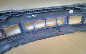

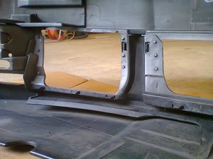

    На днях буду ставить именно S-line_вский бампер. Так вот изучил, как немцы в целях экономии, делают его из обычного:D
    В общем отрезается нижняя часть обычного бампера, и к нему на клёпках прикрепляется вставка, которая кстати имеет № 8E0807233D, но он ни где не бьётся:spy:
    На фото вставка и способ экономии:

    Да вообщем так оно и есть действительно с конструкцией С-лайн бампера. Давно встречал материал где в пиндосии..где бампер на америкосах другой...люди отрезали от штатного низ и клепали вот эту вставку со старого разбитого своего с-лайн бампера.

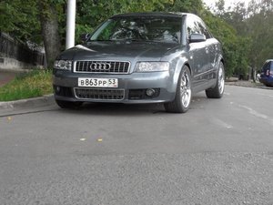

    вот как-то так :)

    губа ультраспорт
    боковые решетки сквозные ультраспорт
    центральные решетки верх и низ от S4

    S4 решётку в С-лайн губу сильно пришлось колхозить?
    А зад чё сделал?
  14. Женя Гр.
    Женя Гр. Живу я здесь
    15 апр 2008
    1.458
    Audi A4 '04 Avant 2.5 TDI, 6МКПП (BDG+HEN), европа
    с задом ниче не делал, может быть в будущем ...
    пока тока морду поменял всю, включая фары ...
    а решетку колхозить пришлось, из губы по контуру решетки подрезать и заглублять ее внутрь, боковые стеночки наращивать, чтобы решетку было на чем закрепить ... ну там не подкопаться, четко села :) да и всё гладко, как с завода :)
