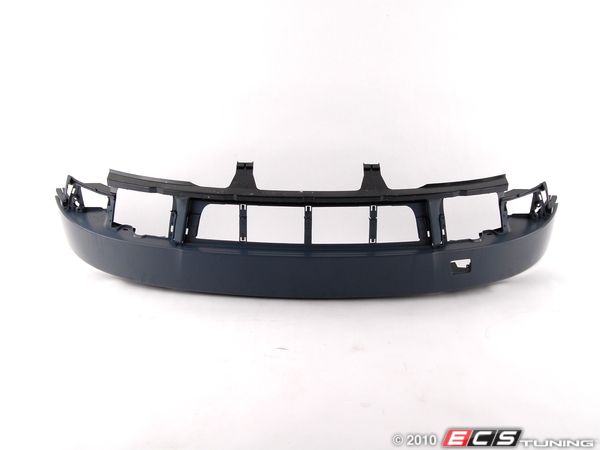

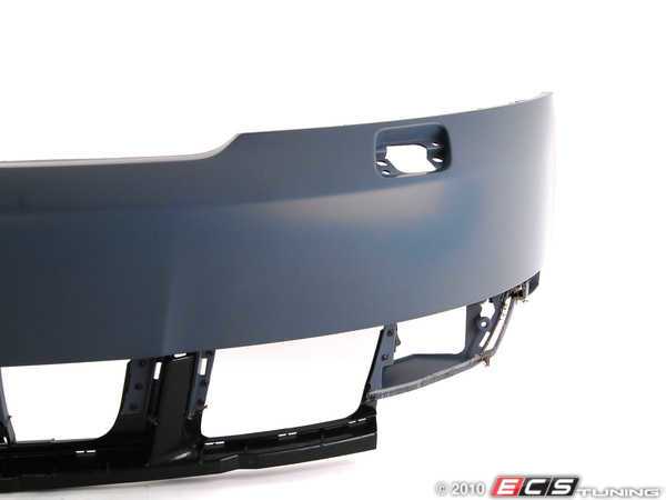

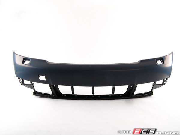

    нашел вот слайды оригинального бампера под S-line накладку источник
    [​IMG][​IMG]
    [​IMG][​IMG]
    [​IMG][​IMG]
    только это под америкоса 8E0807103ASGRU
    может кто видел этот самый бампер на машине тоесть 100% оригинальный!? а то если посмотреть поближе то видно что и тут на картинке пиленный а нижняя (отличающаяся от стокового) на заклепках...
    муть какая-то.

    да у меня именно так и есть

    вот так вот в наглую отпилено и на заклепки прицепляна другая нижняя часть?!
  5. dus72
    dus72 Старожил
    4 янв 2009
    12.791
    Тюменская обл.
    957 4.5t Magnum 23"
    почему нагло? тихо и спокойно. каркас из жесткого пластика а не как бампер, не гнеться. как иначе как не заклепки. никак.
  6. mcDreamo
    mcDreamo Живу я здесь
    13 июн 2009
    3.831
    Audi A7
    Да и место там такое, что нагрузка там не ахти какая. Губа нижняя все равно стягивается с крыльями, так что нагрузка там минимальная. А если поймаешь что-то серьезное, то там будет уже без разницы, клепки у тебя там или цельное все.

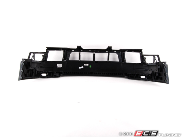

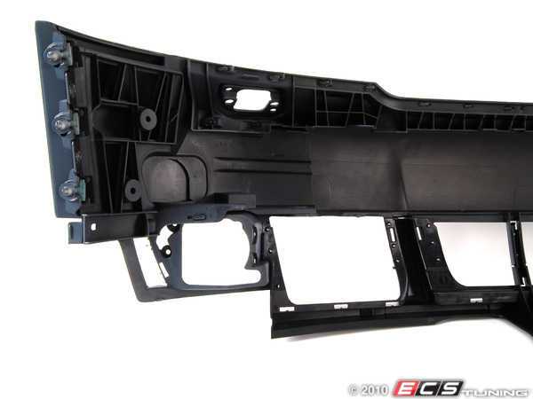

    а изнутри ( с тыльнйо стороны) бампера можешь сфоткать
  17. Женя Гр.
    Женя Гр. Живу я здесь
    15 апр 2008
    1.458
    Audi A4 '04 Avant 2.5 TDI, 6МКПП (BDG+HEN), европа
    точно, туплю, сделаю
