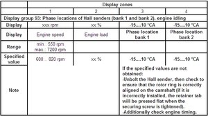

    Может кому поможет.
      142,5 КБ
      240

    ну как они там копятся-то? В окошках не ошибки, а отклонение от идеала, оно может [и ИМХО должно] колебаться
    Вот в 53-м собщении:
    Да и Игорь 9-5 тоже вот ссылками сыплет...

    Да,только это для 3.0 мотора АСН и ББЖ
    Для 2.4-2.8 другие допуски :umnik:

    Группы то те же.

    ОК. Можешь объяснить смысл сноски 2 и 3 из 93-й группы по ссылке http://www.ross-tech.com/vag-com/m_blocks/090-098.html#_ftn1 ?

    вот читаем по ссылке:
    в наших Васях-диагностах и прочим ваг-комах от Мэна в 27 группе показывает напряжение датчиков детонации
    а про 93 группу по твоей ссылке вообще ни слова нет.
    там описана 90 группа,но это немного другое,не то о чем я данную тему создал
