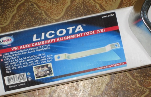

    ну на глаз это вобще моветон, а планка... у меня вызывает сомнение хэнд-мэйд планки, особенно раздвижные, из-за возможного люфта. Я использовал планку от LICOTA и она влезла в отверстия на планках на РВ еле-еле, учитывая ее кондовость, о колено не погнешь, все там должно быть хорошо)
    В правом углу планка:

    В эльзе написано и нарисовано, что в левой голове метки распредвалов немного расходятся в стороны относительно меток на бугелях. И если пытаться поставить по меткам 16 звеньев не получается. И вылазит ошибка датчика распредвала.

    Кажется качество планки самый главный фактор.

    больше важна ее точность,а не качество(она может быть вся такая блестящая и качественная,но не точная и наоборот,ржавая но точная и это определяющий фактор),качество вещь условная,мне ее по чертежам изготавливали,для эстетики я ее потом баллончиком с краской обдал и помимо точности она стала еще качественной :laugh:

    чЁтко вошла?

    да четко,размеры таковы,что зазоров никаких нет,малейшее отклонение вала и она уже не входит,...пробовал :laugh:

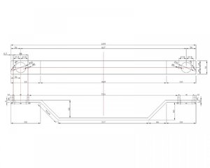

    не могли бы скинуть размеры планки(хочу тоже заказать.чтоб ее сделали),на форуме видел где-то,но она там маленькая картинка,когда увеличиваещь и распечатываешь,то цифр не видно почти

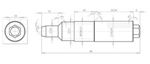

    держи:
    фиксатор распредвалов
    фиксатор коленвала
  14. alexson.75

    нЕ видно цифры на фиксаторе распредвалов(вид сбоку) левая часть там 2 цилинтра и рядом размер 8мм. Сколько они размером?
    и на мою машину подходят?
