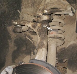

    да абсолютно точно влезают, это самый минимальный из того что влезает, и 245/35, и 255/35 точно влезает, и 235/40 тоже. если с вылетом проблемы, а ЕТ48 это жесть, то это действительно проставки поставь или посмотри сначала за что именно цепляет, есть вариант что за поворотный кулак, тогда его можно немного с женой болгарина познакомить:

    Дима999, за кулак не цепляет, но растояние между ним и колесо пару милиметров

    может быть в поворотах эти миллиметры и уходят?
    хорошие колёса с подходящим размером резины, оставляй их и устрани причину трения. за суппорты не цепляют? уж больно они утоплены с таким вылетом должны быть...

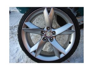

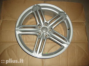

  18. Drull
    Drull Завсегдатай
    14 июн 2009
    760
    Audi A4 B7, 2.0T Quattro
    приглядел ещё одни диски... Что скажите?

  19. 3JIo6HbIu
    3JIo6HbIu Bad e-mail
    15 апр 2009
    264
    Audi A4/B5 2.8 quattro 2000г.
    а мне твои девятнашки оч нрав. втыкай проставки и не мучай себя
  20. Drull
    Drull Завсегдатай
    14 июн 2009
    760
    3JIo6HbIu, может и так... Сейчас стоит выбор между
    5 лучевыми от новой а4 (картинка выше) ЕТ 45, ширина 8
    и
    РСочными как раньшебыли ЕТ 48, ширина 8,5...
    + резина 235/35
    Первые 100% влезут...
