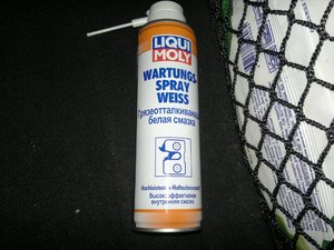

    вот он чудо спрэй..

    Вадим ЛеонидыЧ, данке шон,
    не понимаю, почему ОД не берут на вооружение...
    ведь прекрасно же знают о скрипе из многочисленных жалоб.

  14. Вадим ЛеонидыЧ
    Вадим ЛеонидыЧ Участник форума
    7 дек 2010
    399
    A6с7гарь
    в том то и дело что это не ПЕТЛИ! А сам замок двери, я петли даже не трогал...
