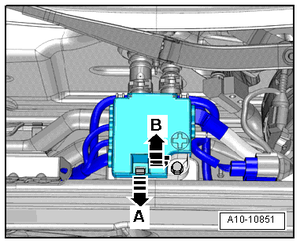

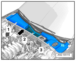

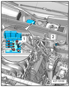

    Инструкция
    Предпочтительно заряжать аккумуляторную батарею в установленном и подключенном состоянии. Только таким образом будет обеспечен учет зарядного тока в расчете емкости, выполняемый блоком управления для контроля аккумулятора -J367-
    Выключить зажигание и все потребители электроэнергии, извлечь ключ зажигания.
    Расфиксировать и снять кожух водоотводящего желоба -2-.
    Разблокировать фиксатор -стрелка A- и снять крышку -стрелка B
    Подсоединить красную клемму „+“ зарядного устройства аккумулятора к плюсу -1-, а черную клемму „–“ - к массе -2
    Подключить сетевую вилку зарядного устройства АКБ и включить зарядное устройство → Электрооборудование - общая информация; Группа ремонта27
    Оставить открытой крышку багажного отсека на время процесса зарядки.
    P.S. Это с Эльзы, что-то похожее есть и в инструкции по эксплуатации авто.
