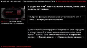

  10. MiceX
    MiceX Участник форума
    22 авг 2010
    147
    Audi A4 B9 2.0TFSI '16
    Смотри во вложение. (в AMI так же, только по-английски).
    Наверное ты сам случайно отключил. :hi:

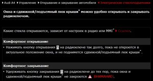

  14. MiceX
    22 авг 2010
    147
    #674 MiceX, 13 май 2011
    И за открытие и за закрытие.
    См. другие вложения.

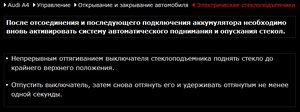

    Кстати здесь же смотрите как активировать систему авто-поднятия окон.

    MiceX
    Цитата из твоего первого вложения в твоем последнем сообщении: "Какие стекла открываются зависит от настроек в радио...".
    Ключевое слово "открываются", а про "закрываются", ни слова, из этого я делаю вывод что закрытие окон по умолчанию у всех должно работать.

    MiceX
    После работы проверил все на практике и потом еще дома почитал свой бумажный мануал, мой эксперимент, как и сведения почерпнутые из мануала, полностью подтвердили, что настройки в меню Car - Windows - Convenience Open - ..., отвечают только за открытие передних и задних окон с кнопки на ключе и никак не влияют на их закрытие.
    Про закрытие там просто ни слова.
    ИМХО, если бы комфортное закрытие окон можно было бы регулировать через меню, то был бы пункт Car - Windows - Convenience Close :)

  19. Shaun the Sheep
    Shaun the Sheep Участник форума
    12 мар 2010
    174
    A4/B8 1.8т BMW 118
    Это просто обучение окон после снятия клемм с аккумулятора, т.е чтобы кнопку стеклоподъемника держать не приходилось

    Да-да, там прямым текстом об этом написано. :hi:
