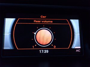

    Вобщем искал я в своей машине и не нашел, нет у меня такой строки. Только две строки, громкость парктроника и варианты звуков издаваемые парктроником. А менюшки где выбрать уровень громкости при включении парктроника нету :(
    Может все таки подскажет где это есть ?
  5. Чудик
    Чудик Неспящий в ......
    3 июн 2011
    782
    А4/В8 1,8Т, Teana
    искал в машине, тоже только 4 регулировки нашел: громкость перед/зад и тональность перед/зад
    и самое интересное, по закону подлости, громкость не изменялась при включении парктроника:shock:

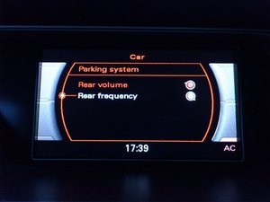

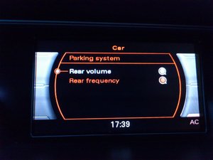

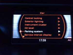

  9. dexter25
    dexter25 Завсегдатай
    30 авг 2010
    869
    A4 B8 quattro MT
    вот,смотрите фотки-у меня всё меняется без проблем!
    на последней фотке выбор тональности писка парктроника.

  10. Чудик
    3 июн 2011
    782
    А4/В8 1,8Т, Teana
    мы не о том говорим, на фото регулировка громкости парктроника, а речь идет о громкости музыки, которая самостоятельно уменьшается при включении парктроника
  11. dexter25
    30 авг 2010
    869
    A4 B8 quattro MT
    музыка автоматом приглушается и,если я правильно заметил,что чем ниже выставляется громкость парктроника-тем ниже приглушается звук.Завтра проверю.
  12. Чудик
    3 июн 2011
    782
    А4/В8 1,8Т, Teana
    вот это возможно, тоже попробую
