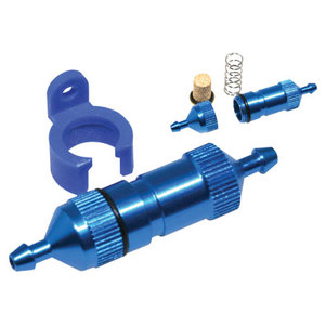

    Все дело в шлангах вентиляции, которые выведены в зону радиаторов. В этих шлангах стоит фильтр. он похож на губку. Но это не помогает. дилер ставит доп фильтры на эти шланги, они похожи на фильтры бензиновые для жигулей, но намного меньше. Немцы ничего не устраняли и не ставили фильтра(машина 2011г.). При пробеге в 5т. е меня появился песок и по старой машине зная, я сразу поехал к дилеру и они все продули и поставили эти фильтры. Судится не стоит. Проще либо поменять дилера, либо самому поставить фильтры. Можно поставить фильтр от RS моделей
