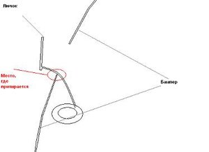

    ну вот "писалки" фар окончательно перестали убираться при первой омывке фар...видимо сломался какой-то привод...кто-то выше писал (не могу найти ссылку) что могут предложить бампер заменить...стоит ли на такое соглашатся?

    а бампер-то причем тут? в нем просто дырка, а остальное на усилителе закреплено и самостоятельное.

    С этой проблемой столкнулся пару раз. В итоге (чего никому в голову не приходит заглянуть в недозакрытый лючок и попробовать понять суть проблемы, демогоги?)
    В итоге этот самый лючок своими креплениями немного притирается к вырезу в бампере. Самый простой вариант, судя по всему, банально пдточить либо крепления, либо сам бампер. Правда, места маловато там чтоб подлезть. Может подойти какая-нибудь пилка для ногтей, т.к. другой инструмент потребует снятие бампера.
    Коряво, но попробовал зарисовать. Что-то вроде этого выходит:
    (ЗЫ, либо ехать к дилеру на сервис)

    короче, намедни смотрел все это дело. похоже основная проблема - неидеальная установка бампера (накладки крашеной пластиковой) на заводе. нужна "оптимизация" по месту. влияет каждый мм. у кого руки на месте - сделает сам.

    спасибо за рисунок), ну у меня руки растут из неправильного места, поэтому видимо придется как-нить заехать на сервис)

    Я месяц назад про это писал, на 85 странице.
    Я хотел подточить ее месяц назад, а потом просто брызнул силиконовой смазкой туда и теперь все ровно. Уже месяц без проблем закрывается, а раньше каждый раз застревала.
