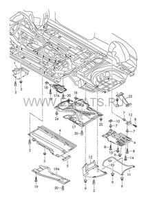

  5. Denga
    Denga Живу я здесь
    1 янв 2010
    1.296
    1+10+200лс. Q+S+S
    Re: Владельцы новой А4, ОБЪЕДИНЯЕМСЯ: Дискуссии,впечатления, опыт эксплуатации
    спасибо, но по ссылке ничего не нашел
  6. Denga
    Denga Живу я здесь
    1 янв 2010
    1.296
    1+10+200лс. Q+S+S
    похоже что деталь под номером 6 (шесть)
  7. s-205
    s-205 Участник форума
    29 окт 2010
    447
    Свердловская обл.
    Q7 2021м.г.
    Может тут, №4
  8. Ruchkin
    Ruchkin Участник форума
    14 июл 2006
    430
    жду сезон
    6- это гайка
    Вот тебе выдает экзист
    (5) 8H0 825 207B Обшивка днища лев.
    5 8H0 825 208D Обшивка днища прав. ДВC
    (5) 8H0 825 208E Обшивка днища прав. Дизель
  9. s-205
    29 окт 2010
    447
    Свердловская обл.
    Q7 2021м.г.
    Вроде у него А4/B8, а Вы постите картинку на предыдущий кузов
  10. Ruchkin
    14 июл 2006
    430
    жду сезон
    8H0 825 207B
    Деталь применяется на автомобилях следующих марок:
    AUDI
    Модель Двигатель Период выпуска Доп. информация Изображение
    Audi A4/S4 Cabrio./qu. 2003 - 2006 Рынок: Основной Посмотреть на схеме ...
    Audi A4/S4 Cabrio./qu. 2003 - 2006 Рынок: США Посмотреть на схеме ...
    Audi A4/S4 Cabrio./qu. 2007 - 2009 Рынок: Основной Посмотреть на схеме ...
    Audi A4/S4 Cabrio./qu. 2007 - 2009 Рынок: США Посмотреть на схеме ...
    Audi RS4 Cabriolet qu. 2007 - 2010 Рынок: Основной Посмотреть на схеме ...
    Audi RS4 Cabriolet qu. 2008 - 2010 Рынок: США Посмотреть на схеме ...
  11. s-205
    29 окт 2010
    447
    Свердловская обл.
    Q7 2021м.г.
    Да я то вижу, что это по предыдущему кузову. Пусть он ВИН даст, я точный номер дам, т.к. на В8 много вариантов этой защиты. Вы в том же Элкатс, хотя им профессионально не пользуются, посмотрите по 10му модельному году, вопросы отпадут сами
