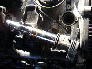

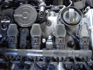

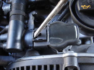

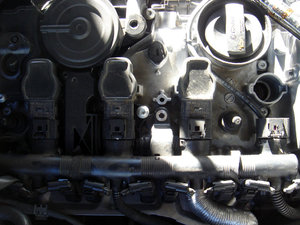

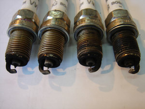

    Отчет о замене свечей А4 В8 2.0tfsi (может кому пригодится) :)
    1) откручиваем 1 винт, крепящий планку с разъемами Торксом на 30.
    2) отщелкиваем отверткой замочки на всех 4 разъемах.
    3) стягиваем планку с разъемами, чтобы можно было вынуть катушки.
    4) вытягиваем вверх катушки, выкручиваем свечи, собираем в обратном порядке.
    5) абсолютно нормальные свечи после 38000 пробега (точнее, прополза по пробкам :) ). Зазор у них в норме.
