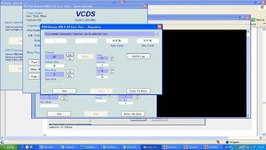

  16. Macron-1
    Macron-1 Живу я здесь
    12 мар 2008
    2.676
    A4 B8
    Re: Владельцы новой А4, ОБЪЕДИНЯЕМСЯ: Дискуссии,впечатления, опыт эксплуатации
    лови :) Всё делается в каналах адаптации.
    Справа в картинке - как я сделал (поставил значение 90), а слева как было (значение 9) Когда сделаешь - кнопку SAVE не забудь нажать :)
