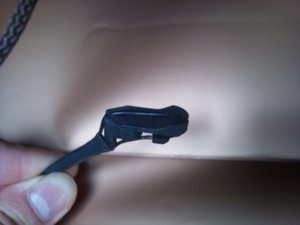

    был куплен комплект опригинала. пер. колодки имеют один шнурок как на фото, левое колесо. ни каких дополнительных датчиков нет. Может что новенькое появилось. брал колодки в ФФшопе. внешний датчик износа обычно ставится в МВ. в аудях был в колодках.

    Походу неразбериха из-за датчика вся из-за того, что спереди ставились разные тормоза: ATE и TRW. У одних датчик в колодке...у вторых отдельно вставляющийся (но он идет в комплекте с колодками). На картинке выше судя по всему колодка от тормозов ATE. У TRWшной колодки есть в центре прорезь

    Фото.
