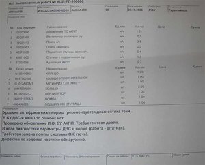

    результаты моей поздки перед завершением гарантии -осталось 10 дней :). результат, оплатил 0рублей 0 копеек.
    жаловался на надоевшие мне вещи:
    1. коробка слишком уже резвая на малых оборотах, просто не удобно плавно трогаться - софт махнул
    2. замой слышно было вентилятор, тихо рычал - поменял
    3. оказывается подтекала помпа ОЖ, поменяли вместе с ОЖ.
    4. для профилактики - подшипник ступицы - махнули
    5. слабое подергивание при прогреве - сутки ковырялись, ничего не нашли.

    Что значит для профилактики "подшипник ступицы - махнули"? И почему один. Он что, шумел ? Если нет, то как вы их заставили ? :)

    Да никак, спросил бесплатно ли подвеску диагностируют, они сказали что только в том случае если что-то найдут, я ответил чтобы заодно подшипники ступицы посмотрели. Мне уже не чего терять, гарантия то заканчивается через 10 дней :).
    Скидки на будущие посещения не дали, просил 5-10%., сказали в след. раз., ну да ладно.
