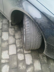

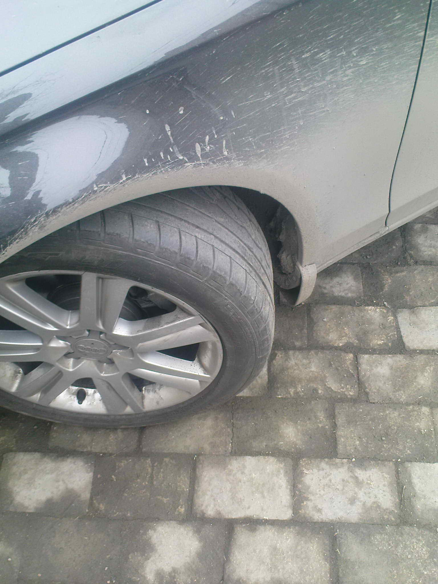

    Доброго времени суток. Кто подскажет как должна стоять летняя резина Dunlop SP SPORT 01. А то товарищи поставили как-то без особых раздумий. Просто проверить надо бы. На фото как поставили сейчас.
    Задние как передние поставили.

    а что у данлопа нет надписей по боку "инсайд" и "аутсайд" как у всех нормальных покрышек?

    Надпись аутсайд есть на всех колесах с наружи она. Но если приглядеться к рисунку, то при движении получается что левое колесо "рогами" касается дороги а правое перевёрнутыми рогами. Вроде как противоречие по принципам работы однго и того же колеса. Да и сами эти рога по одной стороне у всех колёс должны идти(я так думаю)

    Все правильно стоит, outside-внешняя сторона, резина не направленная.

    так и должно быть.
    ибо протектор асиметричный. не парься...
    я в эту зиму себе тоже асиметрик ставил - ContiWinterViking 2
    косяков и дискомфорта обнаружено не было...
