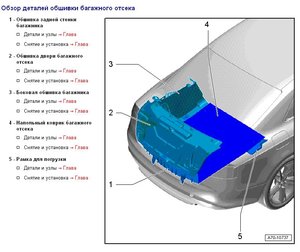

    Re: Владельцы новой А4, ОБЪЕДИНЯЕМСЯ: Дискуссии,впечатления, опыт эксплуатации
    ковер с клипсами снимал тоже....насчет пластика под ковром не помню....но мне кажется что постукивания где то в районе крыла...

    Нашёл и устранил свой шумовой косяк. Уплотнитель багажника :мать его!
  8. Audier
    Audier Модеpатор
    10 авг 2009
    2.732
    А4/Q7/A6Allroad
    резинка по периметру крышки? Или что-то другое? На картинке возможно указать?

    Уплотнитель багажника, это резинка по периметру багажника, другого нет. Залил силиконом и уплотнитель и резиновые бабышки на самой крышке багажника. Сейчас тишина. как мало надо человеку для счастья:).
    Если чё, давай пересечёмся, послушаем, пощупаем, попшикаем:)

    Вроде в свое время пшикал там все подряд. Пойду попробую с открытой крышкой проехаться по гребенке....

    Сейчас проверил....у меня все перестукивания никуда не пропадают и при езде с открытой крышкой багажника...
