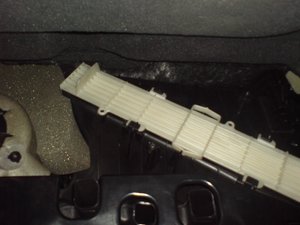

    Народ, никто не знает...точнее - знаю что многие знают, но я не знаю :))
    Короче как поменять салонный фильтр ? Фальш панель из паралона открутил...а как эту штуку откручивать, в которой и прячется фильтра, я чё-то не знаю :)))

    Её не надо откручивать. Надо сдвигать, по моему в сторону двигателя.

    Вишь, пластиковый выступ за него берешь и сдвигаешь

    Берешь за выступающуюю пластинку и двигаешь в сторону правого переднего колеса. В субботу как раз менял. Когда увидел насколько грязный фильтр даже ужаснулся....
    Зато теперь получаю удовольствие от того, что нормальная температура и воздух в салоне... А то ездил в диком холоде (при рецеркуляуции поток не проходил нормально из-за забитого фильтра)...

    Шило+мыло , michaelk ...Спасибо :))) А то я сегодня проколупался и чё-то ниче не получилось :)))
    Поменял...надо тянуть ее вправо все таки, т.к. влево - просто некуда. Когда тянул вправо - она прамо таки вылетела...
    Поставил буквально на ощуп - по ощущениям, облокотившись на торпеду. Почуствовал себя немного сервис-меном высокого уровня,который с закрытыми глазами фильтры меняет :))
