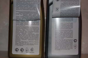

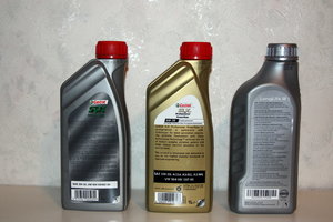

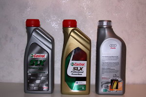

    "Фирменное VAGовское" - это масло Castrol Long LifeIII в различных расфасовках - то что заливается на сборочных конвейерах (наклейка на проеме водительской двери и надпись на пробке маслоналивной горловины иногда информируют об этом). Марка масла и изготовитель могут быть, хоть Shell, хоть Mobil-1 и др., лишь бы для современных двигателей FSI(T) соответствовали допуску VW504 00, 507 00.
