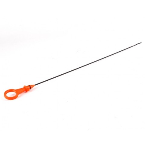

    Народ, гдето тут на форуме читал что для этих суперэлектронных моторов существует щуп, обычный масляный щуп, как на старых моторах
    Реально уже этот электронный измеритель - достал - то показывает, то не показывает, то еще чего то хочет....
    Вопрос - подскажите номерок щупа на мотор 1.8 TFSI
    VIN - WAUZZZ8K9AN007294
    Спасиб большое!
  12. АНДР-S-LINE
    АНДР-S-LINE Старожил
    18 дек 2012
    7.923
    Ямало-Ненецкий АО
    Q-3 FL Revo®
    есть такое дело.
    [​IMG][​IMG]
    06J115611E
