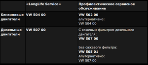

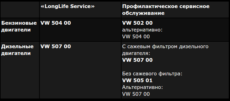

    В сервисной есть указание про правильное масло VW в руководстве по эксплуатации, а в руководстве гибкая-VW504.00, фиксированная-VW 502.00 (это для бензина), странно почему для фиксированной только 502.00 а не два...наверное для того, если разные владельцы, чтобы не смешивали:shock:

    Всё просто,возможно Вы знаете,но всё же:вся эта бодяга с маслом пошла от части из-за масложёра,но главное -нулёвка и 502 допуск начали применять ,т.к. при большом минусе масло 504 густело и соответственно нарушалась адекватная работа ДВС. Густело оно видимо из-за того,что в 504 меньшее кол-во присадок=хуже сопротивляется окислению и т.п. тк бензин плохого качества и соответственно это происходило в пробках на холостом ходу,а это Москва. Насколько я знаю были реальные случаи.
    Возможно есть экономическая причина смены перехода на 0-30 .
    Если масло" оригинал" ,т.озможно это не повлияет на гарантию,но на Куланс может,как повод,если Вы покажетесь не особо лояльным клиентом. Куланс же не на пустом месте,за него всё равно Вы платите.

    гибкая лонг лайф504-й то есть 5в30, фиксированная 15000тыс.-502-й на 0в30
    я просто не в теме какое масло лили ОД когда был масложор?:confused:, если 504-й, то да, он мог не выдержать-бензин, хотя все сейчас говорят, что бензин уже норм евро4-5, а если 502 0в30, то там золы много...
    Что 502 что 504 надо менять на 7-7,5(ИМХО)
    Куланс мне не грозит пока, новая только месяц эксплуатации:)
    но что потом делать, после гарантии, когда полнозольники (502)засерут мотор хз что делать:shock:
