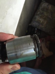

    Суппорт приказал долго жить! Вытекла жидкость. Резинкам пришел конец. Есть ли смысл в ремкоплекте или сразу другой суппорт искать?

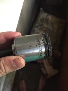

    поршень в каких то задирах. вот думаю поможет замена резинок или нет?!

    Не испытывай судьбу меняй супорт.
