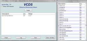

    провели цепь с Peter!, за что ему огромное спасибо! подскажите как понимать данное значение?

  15. Sergeilion
    Sergeilion Старожил
    16 янв 2013
    5.481
    A4/B8 2.0TQ 10г.
    Говорил же, ИЩИ!!! Как так можно...
    Данные говорят о состоянии "как новая". Не исключаю, что ее меняли уже.
    Рекомендую проверить (на всякий случай) у ОД через окошко (у них есть инструмент) при очередном ТО. Убедиться, что данные этого канала совпадают с действительностью. Ну а потом мониторить через шнурок...
  16. DusQ7
    DusQ7 Живу я здесь
    11 ноя 2013
    1.168
    Audi coupe GT 2,2 85г
    у меня с моим шнурком и программой нет такого пункта, у Peter! в программе есть. его программой проверяли. часто программа ошибается о состоянии цепи?
