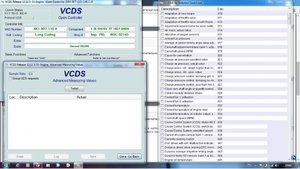

    Я прошу прощения первый раз со шнурком вожусь, но и этот канал я найти не могу. Может я не там ищу, у меня программа на английском в котором я не сильно волоку. Можно мне чайнику с самого начала по этапно что и как

    ВОТ как это шоу выглядит у меня. з.ы. комп отключен от машины.так как батарея сильно садится быстро на ноуте приходится не долго около машины плясать, принес на зарядку

    Ну надо искать... Все верно на картинке, только там каналов куча целая, а это только часть... Ищи...
    Можно же в правом окне подвинуть столбик, чтоб всю надпись видеть..

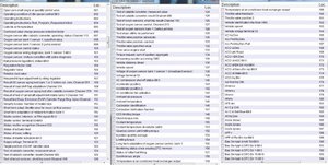

    а ты окно прокручивал вниз, в район сотых каналов?
    скинь скриншот с 100-го

    вот пожалуйста

    не знаю, у меня 126й

    126 пишет тест офф

    нет ни одной строчки с 126 каналом
