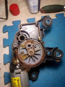

  11. Boradator
    Boradator Завсегдатай
    9 окт 2013
    527
    Opel Zafira Fuhrer
    Всё дело в редукторе моторчика было.
    Уплотнение фиговое и омывайка по чуть чуть протекает. Поэтому он проржавел. Разобрал, прочистил, смазал.
    Самое сложное - снять поводок дворника с оси.
