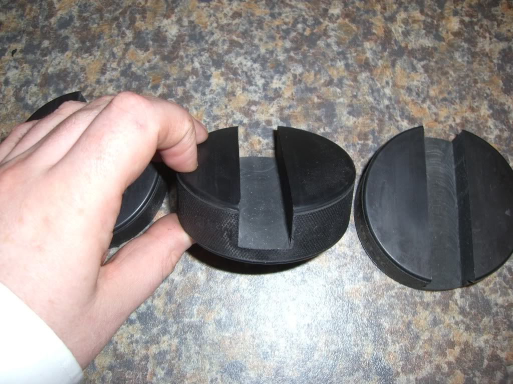

    Резинку лучше поставить! Я без нее не проверял...и тебе не советую)

    :lol::thumbup::lol::thumbup: В субботу покажу на тренировке парням для чего нужна шайба...а то лупим её клюшками)))

    Даже, если ставить в нужное место.
    Было проверено несколько случаев:
    1. Просто поставил домкрат (без резинки и деревяшки) и начал поднимать машину. В местах, где "лапка" домкрата касалась порога, начали появляться вмятины в ребро порога.
    2. Проложил деревяшку (без пропила) между порогом и "лапкой" домкрата. Металл порога, по месту соприкосновения с деревяшкой, начал заворачиваться.
    3. После этого, сделали в деревяшке пропил - все встало ровно и идеально.
    Но, насмотревшись на резинки, решил, что прикуплю нечто подобное на будущее.
