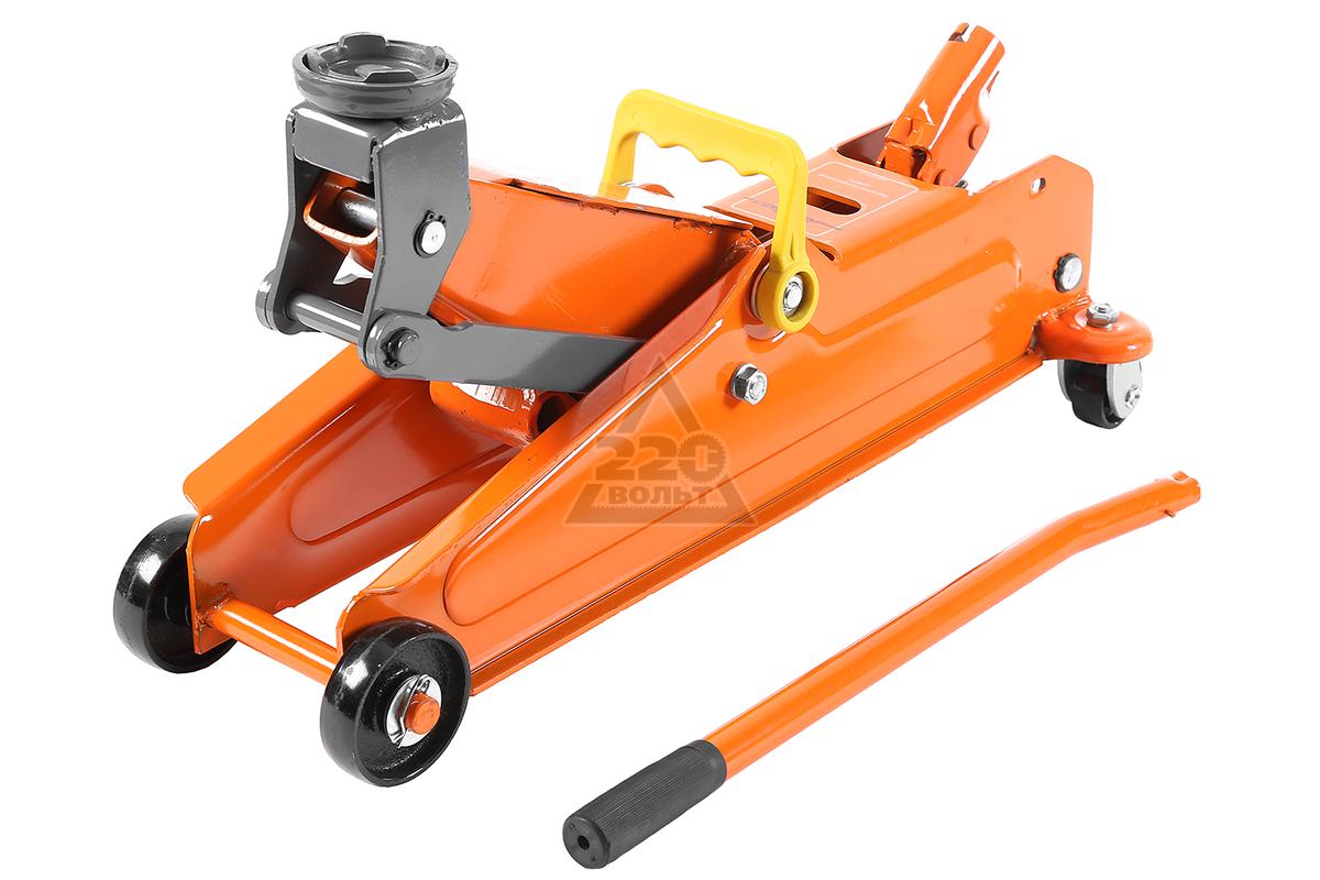

    Кто-нибудь поднимал свою машину на подкатном домкрате с металлической лапкой? Она ничего не погнёт? Естественно, если ставить в штатное место опору. Или нужно что-то подкладывать?

    я подкладываю деревянный маленький брусочек ,иначе можно пластиковую защиту повредить.а она блин такая дорогая.

    Так в том месте, куда домкрат ставится, нет же пластиковой защиты?

    Я постоянно таким поднимаю. Ничего не подкладываю.
    Пару раз пробовал поднимать полмашины: за переднию балку и за заднию (конечно поотдельности) можно но для такого донкрата (уменя 2,2 т.) тяжело. Поэтому только по одному колесу.

    Таким же пользуюсь.
    Главное в нужное место упереть. В ребро, а не в пластик.

    Вот оригинальные места расположения домкрата. Я бы вырезал кругляш из плотной и жесткой резины, сделал бы прорезь и так и поднимал бы, в этих местах...

    Короче, шайба рулит :laugh:

    во-во... Я чутка проломил))) Если ставить в нужно место (обозначено перевернутым треугольником) все будет ОК)))

    Только что с улицы. Как раз колеса менял. Домкрат именно такой. Резинка с прорезью или деревяшка с прорезью нужны обязательно, иначе порог начинает подминаться. Деревяшка без прорези не рекомендуется использовать - тоже порог подламывается.

    Я как машину купил - сразу начал задавать вопрос: зачем прорези в пластиковой защите порогов. А как начал колеса менять - сразу разобрался :).

    Даже если в нужном месте ставить? Металл подламывается????

    Ну я в нужное место и собираюсь ставить и по одному колесу переобувать :)
    Я когда на зиму переобувался, рукожопы на шиномонтажке подняли мне всю сторону по центру и надломили пластиковую обшивку :mad: Хоть там и была резиновая подложка на домкрате.

    что за бред про подминаться? Я 2 года машину свою поднимаю на домкрате ничего не подкладываю, и поднимаю её так гораздо чаще, чем людой форумчанин тут обитающий... И ничего не подомнулось... Краска только слезла и всё... А штатный домкрат давно загнулся у меня, хорошо колесо под порогом лежало и машина на него приземлилась...

    Да, я лохонулся чутка... Все как положено - пока не сломал, в мануал не лез! И резинка обязательно нужна)
