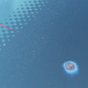

    Повреждение стекла
    Вот такая вот фигня в количестве около 10 штук образовалась на заднем стекле по всей видимости после того как кто-то рядом со стоянкой запускал фейрверки. Горячие частицы похоже расплавили стекло и остались в нем. Иные версии в голову не приходят. Держитесь подальше от потенциально опасных мест.
    P.S. Расплавить само стекло фейрверком разумеется было бы маловероятно. Однако, не все так просто. Стекла на Ауди подписаны "saint gobain sekurit". Вот что удалось найти про данную технологию: "при помощи эластичной прослойки придается дополнительная ударная прочность и имеется высочайшее сопротивление воздействию какого-либо внешнего фактора". То есть стекло по всей видимости покрыто какой-то полимерной пленкой, которая и расплавилась горячими частицами.
    Менять стекло пока не хочу.
    Если кто знает, посоветуйте нормальный сервис по ремонту стекол в Москве, с учетом того что это saint gobain sekurit с полимерной пленкой.

    тут ключевое слово прослойка -- она именно между слоёв, саэнт гобаин тут не изобрёл ничего нового, даже в советское время между стёклами была плёнка. Тут возможно более усовершенствованная плёнка, но дело не в этом, главное что сверху стекло а плёнка между слоями. Возможно это оплавилась плёнка внутри , следы шершавые ?
    Моё мнение что это попали капли от электросварки, там нормальные температуры и метал летит в полу расправленном состоянии. Фейерверки так не могут.

    Именно шершавые. Даже более того - на полмиллиметра выпирают.
    Я тоже думал что это сварка. Но слабо представляю кто и что мог в том месте варить. А вот фейрверки один раз видел.
