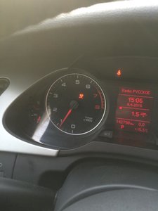

    Всем привет! скрипел мотор печки на низких оборотах, разобрал бордачек, и тд. смазал, все обратно собрал, тишина теперь но! на приборки теперь горит индикатор подушки, что делать?????

  13. qwsazx
    qwsazx Bad e-mail
    10 окт 2012
    1.152
    А5q
    видимо отсоединил подушку, читай, а дальше видно будет

    Германия
    A4allroadTDI_177PS
    А увас есть в бардочке отключение подушки пассажира?
    Если есть может штекер вылез, надо опять разбирать.

    Q-3 FL Revo®
    а не проще если есть шнурок-- глянуть?

    #7336 Stirlitz, 8 апр 2015
    А кто его знает.
    Вобщето в Эльзе написано если вы снимаете бардачёк в котором есть отключатель подушки- надо отключать батарею.
    А может просто постирать ошибки и всё получится.

    так и есть чаще всего. У отца была джетта в последнем кузове, и ему толи дверь примяли, толи царапнули, вообщем пришлось снимать дверь, и батерею никто конечно не отключал, а там подушки в дверях, ошибка висела по дверям и подушке всё время после этого, пока дилеры не стёрли.

    как стереть ошибку? шнурка нет

    искать человека со шнурком, тут у половины форума он есть и половина москвичи, кинь клич сотрут за пиво или просто так, был бы в Ростове ты, я б тебе просто так стёр.... ну или к дилеру, но за деньги.
