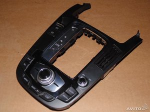

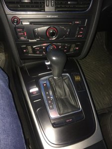

    товарищи подскажите. у меня как на 1 фото, а хочу установить как на 2. возможно? и что для этого нужно?

    На DRIVE2RU есть подробная статья:
    https://www.drive2.ru/l/1758208/
    И она не единственная, ещё попадались.

    Установить MMI. Цена вопроса не гуманная. Как опция, при покупке машины, около 150 тыр. стоит (до кризиса было). Конторы, занимающиеся дооснащением, примерно столько же беру.

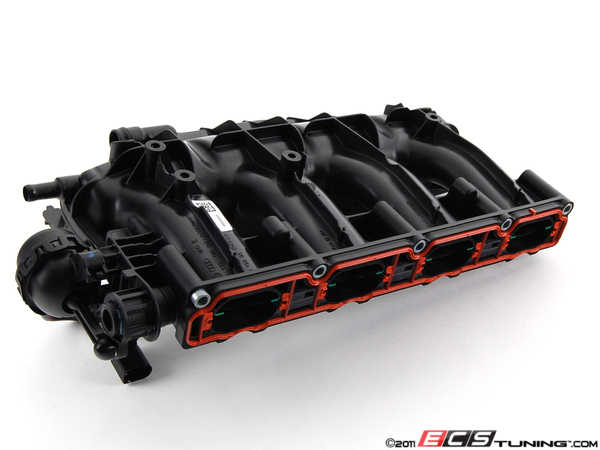

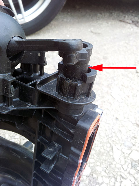

    ...спрошу теперь здесь, на 2.0 gen2 впускной коллектор кто-нибудь менял уже?)
  11. GAn77
    GAn77 Живу я здесь
    14 апр 2011
    2.658
    A4/B7>B8 2.0TQ
    А что за проблема с коллектором?
  12. qwsazx
    qwsazx Bad e-mail
    10 окт 2012
    1.152
    А5q
    Да видимо направляющая заслонки разваливается, и начинает воздух сосать) просто пока только на буржуйских форумах нашел проблему
  13. Jakson.
    Jakson. Участник форума
    11 апр 2013
    323
    А4/B8 2.0 TDI
    #7233 Jakson., 1 апр 2015
    я менял патрубок впускного тракта, там моторчик сломался, который открывал заслонку и гонял воздух. Вообще с этим тенуть низя. Делал у официалов в Твери.
  14. GAn77
    GAn77 Живу я здесь
    14 апр 2011
    2.658
    A4/B7>B8 2.0TQ
    Видет отчет на драйве по замене коллектора. Но там менял диллер по причине поломки привода заслонки. Собственно больше в нем ломаться нечему. Я сам снимал коллектор на предыдущей B7 - принцип тот же.
    Но опять же, если направляющим конец, плоскость коллектора через прокладку уплотняется
  15. qwsazx
    qwsazx Bad e-mail
    10 окт 2012
    1.152
    А5q
    [/CUT]
    В общем вот так вот
    Просто удивился что не видел еще проблем у остальных с этим
  16. GAn77
    GAn77 Живу я здесь
    14 апр 2011
    2.658
    A4/B7>B8 2.0TQ
    Было, видел на драйве. Именно из-за этой проблемы весь коллектор человек менял.
    Печально конечно
