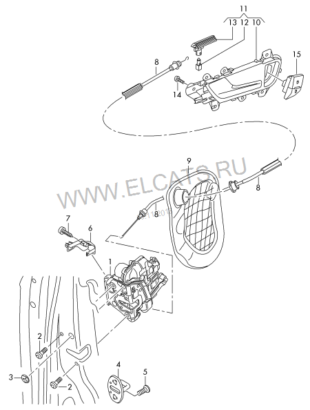

    Такая же беда, не ожидал от новой ауди а4 такого.
    Правда если стекло чуть приоткрыть, то скрип пропадает.
    Подскажите как правильно называется волосатая изолента, чтоб в магазине не сильно ржали? :) И куда ее клеить? Если обсуждалось раньше, ткните плиз.

    читайте ребята темки.
    http://www.audi-club.ru/forum/showthread.php?t=119830.
    000979950 -изолнта оригинал http://plentycar.ru/autopart/1483025
    .[​IMG]- стопорны клин 4. с торцов немного подмотай. бывает помогает.
