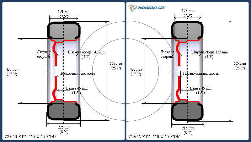

    Как бы вариант, ближе (глубже) к колесной арке на 5 мм

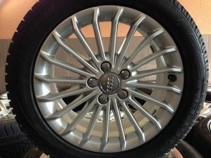

    Вот, к примеру, не мог подумать, что это зимние)
    7.5x17 5x112 ET45 Dia 66.6
