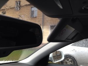

    После года эксплуатации автомобиля заметил, что солнцезащитные козырьки отгибаются не полностью, то есть нет возможности прижать козырек к лобовому стеклу. Может как-нибудь можно отрегулировать?
    Авто А4 FL.
  14. Serega81msk
    Serega81msk Участник форума
    1 ноя 2013
    369
    A5 2.0T + a7 3.0T
    Это не регулируется

    Но у знакомого на таком же авто правда с quattro козырьки прижимаются параллельно стеклу.
