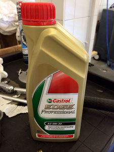

    Новый регламент у дилеров,а не у завода. С завода как заливали так и заливают 504-507. Я 504-507 буду лить оригинальное на первое ТО

    Фигня полная. Льют обычное масло.

    1) в оригинальных канистрах залит кастрол, поэтому можно купить кастрол такой же вязкости и с таким же допуском (504/507) в 2 раза дешевле в обычной "кастроловской" упаковке.

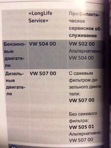

    3) советую вам в дальнейшем перестать использовать масло с допусками 504/507, поскольку они предназначены для longlife сервиса (т.е раз в 30 000 км) , который уместен лишь для европейских стран с их чистым бензином, щадящими условиями эксплуатации и жесткими экологическими нормами.

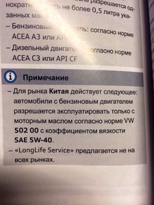

    обратите внимание, в инструкции по вашей машине (поищите в оглавлении, на какой странице описано Масло моторное, у меня на 212 стр.) указано, что для стандартных сервисный интервалах, которые у нас в стране и применяются, рекомендовано масло с допуском 502.
    А для рынка Китая и вовсе ТОЛЬКО 502, да еще и с вязкостью исключительно 5w40.

    Шелл ,вроде бы,не?

    У меня даже на крышке для заливки масла написано кастрол. А допуск масла полностью фольцвагеновский. И из германии когда пригнали в сервисной книжке было написано что залито масло кастрол 5w-30. Правдо оно у них там лонг лайв и меняют они его через каждые 25-30 тыс. км.

    Был на ТО-1, в сервисе сказали что дилер изменил рекомендации по маслу с 504/507 на 502.
    С собой привез к ним лонглайф со старыми допусками - залить согласились.
