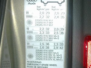

    Да нет максимально вам можно на перед 2,6 Атмосфер, а на зад 2,9 Атмосфер при полной нагрузке. Вот вырезка по вашему мотору с Эльзы, такая же наклейка должна быть наклеена и увас (я не знаю вашего размера).

    Езжу всегда один, ну максимум вдвоём. Спереди сделали 2,2 сзади 2,0. Колеса 225/50 R17 94Y

    2,5 атм это не так и много. Если глянуть табличку на стойке, там для разной степени загрузки авто разное давление , доходящее до 2,9 бар.
    2,0 - мало и повышает расход бензина.
