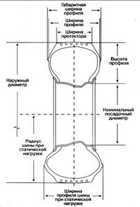

    Да, именно так...
    Но, ко всему еще разные производители резины, делая резину одинаковую по размерности, пятно контакта делают разное.
    Если посмотреть на рисунок, то размерность это "габаритная ширина профиля", я ширина пятна это "ширина протектора".
    Вот и получилось, что Pirelli по "пятну контакта" у меня была шире и вела себя безобразно, а Michelen более узкая, и этого оказалось достаточно для нормального поведения в колее. Кстати, даже "на глаз" эти две покрышки отличались... Michelen и смотрится как-то уже... А размер один и тот же...

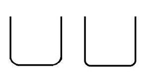

    Возможно, что еще и сама кромка более "острая" у Pirelli (не срезе, угол между боковиной и протектором как бы более "острый") и она более "чутко" реагирует на колею (рис 2).

    Я полагаю, что твоя "угловатая" Pirelli значительно опережает "круглый" Michelen на устойчивость к сносу при маневрировании, так что всё относительно. Нужно каждому водителю с пониманием вопроса искать компромисс в выборе резины. Для меня например колейность не является главным критерием при выборе.
