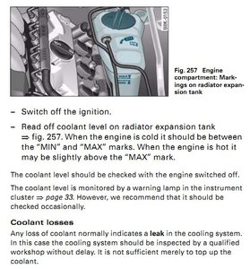

    Ничего лить не надо! На прогретом авто антифриз в норме между мах и min. морозы пройдут и будет все ладушки

    Это не так. На прогретом должно быть MAX, допускается даже чуть больше MAX... А вот на холодном между MAX и MIN. Откройте мануал, что ли, для приличия...

    откройте крышку расширителя и антифриз будет по МАХ!! при резком перепаде темп. создается вакуумное давление! физику в школе надо было не прогуливать
