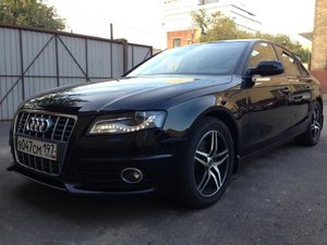

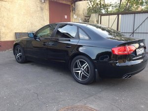

    Я на лето поставил 235/50/17 (potenza s001), а на зиму 215/55/17 (HKPL-7). Подвеска - "спорт" 1BE
    Мне нравится, ничего не цепляет, выглядит лучше, рулится тоже лучше.
    225/55/16 (HKPL-7) прошлой зимой не понравилась. Машина плавала на переметах, требовала более чуткого обращения с педалью газа и тормоза.

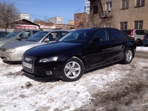

    :) я успел попробовать и такой размер 215/60 R16 - поведение на снегу лучше, а вот внешне не очень понравилось - слишком "жирная" резина :D
