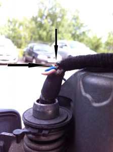

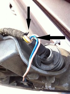

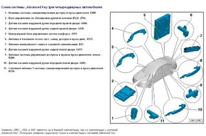

    в задней двери под обшивкой? :)

    Как-то так... Более четко не указано...

    Ну, могу предположить, что проблема может быть в "гофре", в том месте где провода заходят в дверь из стойки... Это как вариант...

    1. Сдохла одна из двух подушек двигателя. Надо менять обе. Абсолютно нормальная ситуация для этих машин...берешь и меняешь..:)
    2. Либо сдохла антенна в левой задней двери, либо действительно провод на массу пробивает: разбираешь дверь и смотришь. Если все ок - покупаешь антенну и меняешь ее :)

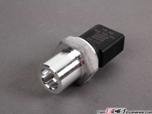

    Заменил сегодня датчик давления кондиционера G395. Симптомы - климат дул, но очень вяло и в +25 и более стало не возможно ездить, проверил на ошибки и получил результат - нет сигнала от датчика G395.
    Фото не делал там все элементарно, к посту приатачены фотки найденые на просторах интернета.
    Номер датчика - 4H0 959 126 A. Это модифицированная деталь, внешне и по конструкции он слегка отличается от того что стоял у меня в машине(в каком году произошла смена не знаю), так же отличается цветом пластика - старый серый, новый - черный. Вот интересная ссылочка по теме - http://www.underhoodservice.com/Art...te_an_increase_in_acrelated_audi_service.aspx
    Процесс замены:
    1. Снимаем пластиковую защиту над радиаторами
    2. Снимаем фишку с датчика(он справа если смотреть на машину) - [​IMG]
    3. Откручиваем датчик ключиком на 14
    4. Закручиваем новый датчик, но с новым ключ на 14 не подойдет, нужен больше, вот новый -
    Я просто максимально сильно закрутил его рукой
    5. Подсоединяем фишку.
    6. Ставим на место пластиковую защиту.
    7. Проверяем Vag-com'ом на ошибки
    Процедура заняла - 10 минут. Большую часть из которых искали ключ на 14 :)
    Звонил ОД, они предложили мне датчик за 3500, и работу по замене стоимостью 3000 рублей.
    В экзисте датчик я купил за 2 116,49 р. и потратил 10 минут на его замену.
    P.S.: По хорошему могла просто сгнить проводка и замена датчика была бы лишней, так что желательно сначала проверить проводку, но я не стал. И конечно уровень фреона в системе, у меня был ок, но это можно сделать и потом, так как при исправном датчике и низком уровне ошибка будет не "нет сигнала от датчика", а собственно "Слишком низкий(высокий) уровень в системе"
