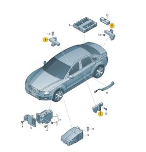

    2) 03283 - Антенна сист. упр. доступом и правом запуска двиг., левая
    007 - КЗ на массу
    Стоп-кадр:
    Статус неисправности: 01100111
    Приоритет неисправности: 2
    Частота неисправности: 1
    Сброс счетчика: 207
    Пробег: 145091 km
    Отсчет времени: 0
    Дата: 2013.05.08
    Время: 17:00:28
    где эта гадина находится? :)
  19. Sergeilion
    Sergeilion Старожил
    16 янв 2013
    5.481
    A4/B8 2.0TQ 10г.
    Выделены, номер 9...
