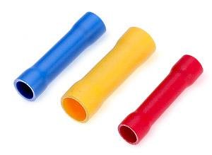

    Изолированная гильза, надвигаешь и обжимными клещами обжимаешь.
    Подойдет как для многожильных так и одножильных проводов.

    вот, что-то типа такого :) а ее гнуть можно? края запаиваются? :)

    Гнуть можно, там в основе медная трубка с гальваническим покрытием. Пайка проводов там не требуется, просто обжим. Они еще бывают с термоусаживаемой изоляцией, выступающей за края медной трубки. После обжима нагреваешь феном, при нагреве она "осаживается" и с нахлестом герметично закрывает место соединения.

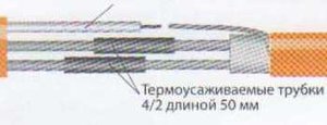

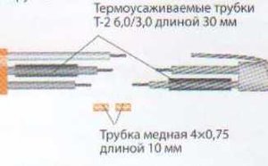

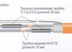

    А можно еще проще: одеваешь на длинный конец термоусаживаемую трубку соответствующего диаметр, затем обычной гильзой (без изоляции) обжимаешь соединение, надвигаешь трубку, нагреваешь - и все - вуаля - соединение герметично закрыто. Например аналогично рисунку (тут показано, как соединить 2 провода, у тебя будет один):

    Только один нюанс: НИКОГДА термоусадка не дает герметичности изоляции и по этому, термоусадка НИКОГДА не применяется в местах с повышенной влажностью или возможностью проникновения жидкости. Термоусадка сжимается достаточно не сильно, оставляя серьезные щели, через которые легко проникает влага, по этому, рано или поздно вся проводка под термоусадкой сгнивает. В автомобилях применяют ТОЛЬКО изоляцию, причем "тряпошную" и затянутую от души.

    Еще как дает. Есть специальная термоусадка с клеевым слоем, который при нагреве плавится и герметично закрывает все щели. Такую термоусадку можно в воду класть и никакая влага под нее не попадет. Дает герметизацию муфты не ниже IP66.
    Но тут речь о другом шла - насколько я понял соединение нужно сделать в труднодоступном месте, где х.б изоляцию намотать проблематично.

    Первый раз слышу про такую термоусадку. По моему - утка.
    В труднодоступном месте - только пайка с заливанием "соплями" из термопистолета. Хотя учитывая вопросы автора - лучше бы он этого не делал.
