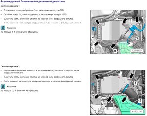

    Таки заменил воздушный фильтр ДВС. Хотел бы я посмотреть в глаза тому козлу, который придумал такое размещение фильтра. Девять болтов и три кожуха. :hot:

    что-то действительно сложно :)фильтр цилиндрический или прямоуголный? у меня все простенько 6 болтов и хомут :)

    Может и правда нужно было хомут сбросить. Прочитал тут, что чел предлагал снять верхний кожух и отцепить воздухозаборник, чтобы подлезть к крайнему болту. Я так и сделал, но до болта все равно не долез, пришлось патрубок откручивать. :uhoh:
    Один хрен - очень сложно все это сделано. :spy:

    я после первого ковыряния с патрубками решил, что проще снимать хомут :)

    Ну в ELSA вроде все просто...(см. картинку).

    незнаю что там сложного, в первый раз увидел и минут 5-10 на все ушло неторопясь.

    я тоже в шоке:shuffle: какие проблемы поменять воздухан делов минут на 10-15
