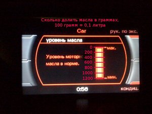

    add-oil-MMI.jpg Планирую залить масло, т. к. уже два деления осталось.
    Правильно ли обозначены значения на шкале?
    Заранее благодарю!

    У меня была пустая шкала, я долил 400гр. Шкала стала почти на половину. Скорее всего - одно деление равно 100гр масла.

    шкала = 1 литр

    Вот оно что, одно деление - 100 гр. Буду от этого и отталкиваться. Спасибо :)

    У меня делений всего 8, а не 6. От минимума до максима примерно литр (а может и 800мл) Т.о. одно деление 125мл (или 100мл). Также 1000мл=840гр, примерно (плотность масла 0,84г/см3). Взвешивал пустую банку и полную.

    Я тоже думаю, что их не 6, а 8 делений. Тогда у меня осталось 4 деления, сколько примерно нужно залить? :shock:
    400 мл.?

    Nati Мое мнение - не делать из этого проблему. Долить 500мл и забыть. Все-равно это все примерно и точно высчитать не получится.
    p/s у меня недавно был уровень 3. я долил 600мл и уровень стал 7. После чего буквально через 150км свалился на уровень 6.

    Нужно подождать когда останется 1-2 деления и влить 500 мл.
    Объясню свою позицию : перелить масло опаснее чем не долить! Жидкость не сжимается и нагрузки на уплотнения очень вырастают.
