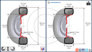

    Знающие, ответьте) хочу поменять колеса с 225/55 r16 на 245/45 r17 машина визуально смотреться нормально будет или же будет смотреться как с маленькими колесами по высоте? и ещё такой вопрос,, может знает кто сервис в районе вднх или вообще в Москве неОД, где знают ауди и качественно делают ремонт?
    (7,5 x 17 ET40) цифра 7.5 что значит?
    ЕТ40-это вылет, это я понял, больше 40-ка нельзя, это я тоже понял, а вот меньше 40-ка можно, а насколько? мне кажется колеса будут смотреться, как будто внутри арок посажены ближе обычного, ведь вылет, это, если я правильно понимаю-расширение колесной базы, а дальше крылья, поэтому больше 40-ка нельзя.
    и ещё размер ступицы 66.5, меньше нельзя, а больше можно, насколько? помогите разобраться) спасибо.

    7.5 - это ширина диска, нужна шина 225. Вылет должен быть именно таким какой нужен, не меньше и не больше! Максимум плюс минус пару мм!
    Штатные диски для A4 B8 7,5J x 17 5/112 ET45 D66.6, шины 225/50 R17. Все отклонения от этих цифр приведут к проблемам, разной степени катасторофичности. :)
    Для для шин 245/45 R17 диски нужны вот такие - 8J x 17 5/112 ET47 D66.6

    Как уже отметили - 7,5 это ширина диска, указывается в дюймах. 1 Дюйм=2,54 см, соотв-сно можно прикидывать относительно размера шины как это будет выглядеть (225/55 это 225 мм ширины покрышки и 55% от нее=высота профиля).
    На счет вылета, не соглашусь с ReWire. Если замарочиться поиском именно в разлете +/-2 мм вылета, то это сильно сужает количество возможных вариантов.Но вылет 35, пользующийся популярностью, конечно же нагрузит ступицу сильнее, чем 40-42

    Re: Владельцы новой А4, Объединяемся: Дискуссии,впечатления, опыт эксплуатации часть
    Вот вам разница. Она кстати настолько не принципиальна, что разговаривать про качество дорого не интересно, мне кажется.
