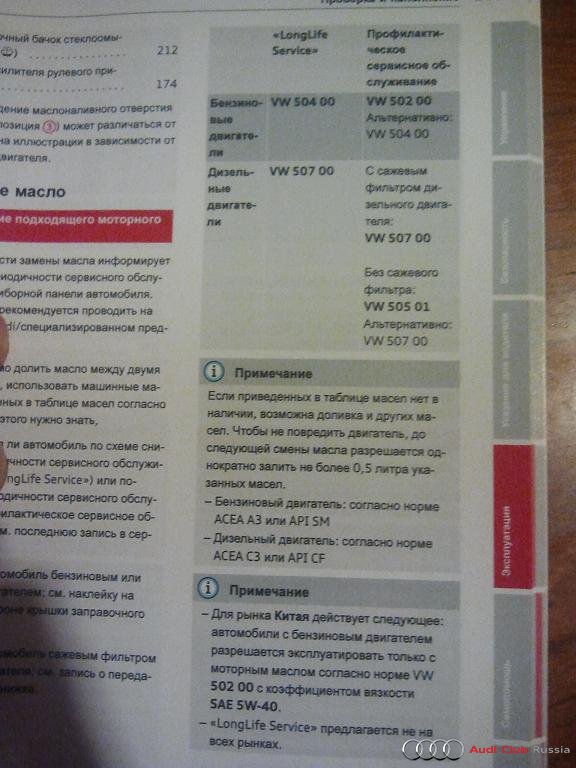

    На мой взгляд делать такие заявления по меньшей мере невежественно, хотя бы потому что заводом рекомендованно масло с другими хар-ми вязкости -
    начитаются тут Вас новички с новыми машинами и зальют, а потом сообщения читать пачками типа - это же ауди чё вы хотели....
    Нивкоем случае, пока машина на гарантии, нельзя менять рекомендованные жидкости. Да и после гарантии умничать не стоит ибо 90% машин заливают только 5W-30 c допусками WV 504 00/507 00 а производитель это уже на совесть верующих...

  17. Roman979
    Roman979 Завсегдатай
    24 янв 2010
    559
    А4 Allroad fl
    502.00/505.00 тоже в допуске только замены чаще
