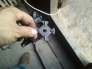

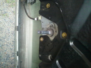

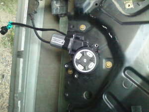

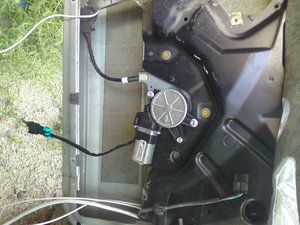

    Приведенная же цитата моего высказывания прямо указывает, что это - рекомендация, при вновь изготавливаемой нештатной системе ЭСП. Так проводку проще разводить, до дверей лишь по паре проводов тянуть, на моторы. А не десяток в водительскую и минимум по 4 - в остальные.
    Где ж я тебе товар с лицом возьму? Была темка, там я кидал фотки установки. Где та темка - фигзнает. Штатная обшива надевается штатно, на отвэрстие крутилки ставится заглушка, задействуются штатные кнопки. Визуально все почти штатно, кнопки я переделал под легчайшие микрики, поставил яркий светодиод и внутри обшивы поставил разгрузочные релюшки. Такшта стекла ездят легким движением пальца. Кнопки переделывал зимой, темными вьюжными вечерами, проводки прокинул/поставил ЭСП по теплу, как время выдалось.
