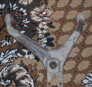

    встают оба,но у одного по внешним сторонам практически нет зазора между салентблоками и подрамником,а у другого есть и довольно большие(на мой взгляд). Я собрался менять эти салентблоки,но не знаю до каких размеров надо разгибать/сжимать и кокой рычаг,т.к.новый стоит около 8т.р.,а ставить штамповку от 10V не хочется(типо не оригинал и все такое :)). замеры моих рычагов штангелем между ушами - левый 292, правый 298мм.

    В общем померял у себя на рычагах.что на первом что на втором Смотри фото.

    S6C8
    Это ты про штампованные рычаги говоришь.А речь идёт про кованные.Просто не на все ауди 90 ставились кованные рычаги.У меня кстати тоже ауди 90 купе 7А.Сейчас востанавливаю.Как сделаю будут фото.Так вот на ней рычаги не кованные.Я уже сам покупал ковку-пока ещё не установил.Смотри фото постом выше.

    Возможно что и у меня не совсем прямые,т.к сверху одно расстояние а снизу другое.Если у тебя и сверху и снизу одно расстояние 298 значит так и оставляй а второй подправь.Но если честно,то не знаю как ковку править.

    х/з,если честно,меня это тоже насторожило,но если оба одинаковые,то вряд ли они могли одинаково погнуться. и ризмеры моих производились вроде по середине,по нижним точкам ушей.

    Ну да,одинаковые.Разница может в миллиметр-полтора:)
    Да я думаю не особо важно-запресовать сайленты и ставить на авто, а сход-развал всё сделает:nod:
