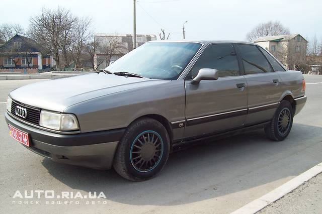

    Добрый день всем!
    Вот и я стал счастливым или нет пока не знаю обладателем Audi 90 2.0 89 года выпуска. Поскольку в машинах я полный профан и покупал первую машину не обошлось без не приятных моментов. При покупке единственное что смог увидеть я и дядя это не рабочий стояночный тормоз, не рабочий спидометр, трещина на лобовом стекле и надо было делать подвеску переднюю. Но как потом оказалось проблем намного больше, буквально через два дня машина полностью заглохла и отказывалась заводится, я подумал что дохлый аккомулятор, так как при старте издавала звук схожий со звуком детской игрушки у которой сели батарейки. Поменяли аккомулятор - завелась, ну думаю ура...прошло еще два дня...та же история, завели с толкача. После этого отвезли электрику, оказался прогнивший кабель где-то. Вместе с этим у меня постоянно включалась печка при езде, в общем пришлось накупить в щиток приборов кучу лампочек, купить лампы задние, в двери датчики закрытия дверей. Одним словом он всё сделал, кроме спидометра, километры считает, а скорость не показывает...в общем очень много сил еще прийдется потратить на то чтобы довести до ума автомобиль. Думаю на этом форуме найду ответы на свои вопросы :)

    Поздравляю с покупкой.Со временем все сделаеш,и будеш радоваться.Ты откуда?Украина по фото.

    Да, из Луцка сам, но пока машина не радует обилием нужных ремонтных работ :(

    Qazeg, Поздравляю!
    Не отчаивайся, машина зрелая, ничего не поделаешь если за ней перед тобой не шибко следили.
    Но скажу на своем опыте - эта машина в разы лучше вазов газов и прочих конструкторов нашего автопрома)
    Удачи на дороге! :drunk2:
